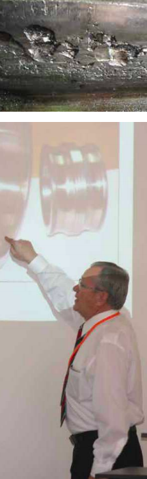

- 通过强调轴承故障的根本原因分析的重要性来提高维修的效率:确认其失败的根本原因 和确保需求的纠正操作,以避免相同的原因导致更多故障达到精确维修,以及避免浪费 时间和不必要的备件使用。
- 停止车间盲目地接受轴承故障为“正常”现象和简单替换轴承作为消耗品而不采取任何纠 正措施,仅仅是一句“让我们期待这个轴承能持久吧”。
- 解释最常见的轴承故障原因,以便更容易地确定和理解需要的纠正措施。
- 也会提及强调依据国际标准组织的15243标准理解不同轴承故障模式的重要性,因为在 很多情况下这些模式会清晰明确地指出故障原因。
- 该研讨会还将介绍简单实用的轴承故障根本原因分析程序,并以互动方式解决一些相关 的成功案例。

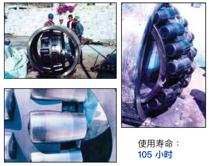

- 举例:水泥厂的成功案例 故障成本: 40,000美元 生产价值损失:28,000,000美元
拥有相关知识后你会发现其实很简单。 很多情况下 ,在了解了轴承故障最基本的原因及不同的轴承模 式后,确定故障的根本原因并即刻理性指出所需的 纠正措施轻而易举。

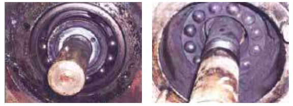

简单分析的案例 立式泵
轴承: 6215 + 51115
滑润剂: VG460齿轮油
速度: 1500转/分
你还有10秒钟!

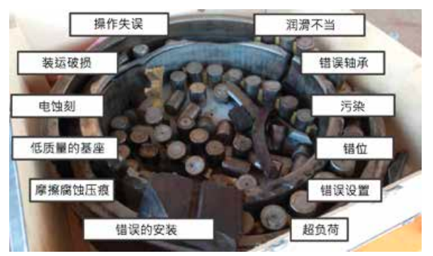

国际标准组织15243建立了轴承故障模式。
将描述下列故障模式:
疲劳:
» 地下引发的疲劳
»表面引发的疲劳
磨损:
» 磨料磨损
» 粘着磨损
腐蚀:
» 水分腐蚀
» 摩擦腐蚀
» 振蚀
电蚀:
» 电压过度
» 电流泄漏
塑性变形:
» 超负荷
» 碎片压痕
» 压痕处理
断裂和开裂:
» 压迫断裂
» 疲劳断裂
» 热裂解
